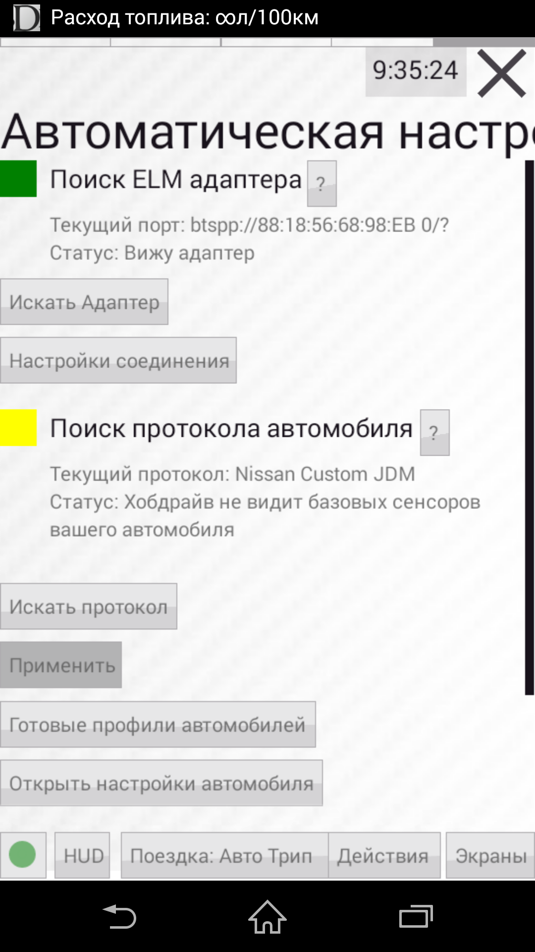

Программа постоянно переподключается к elm адаптеру. В автонастройках пишет: хобдрайв не видит базовых сенсоров вашего автомобиля.

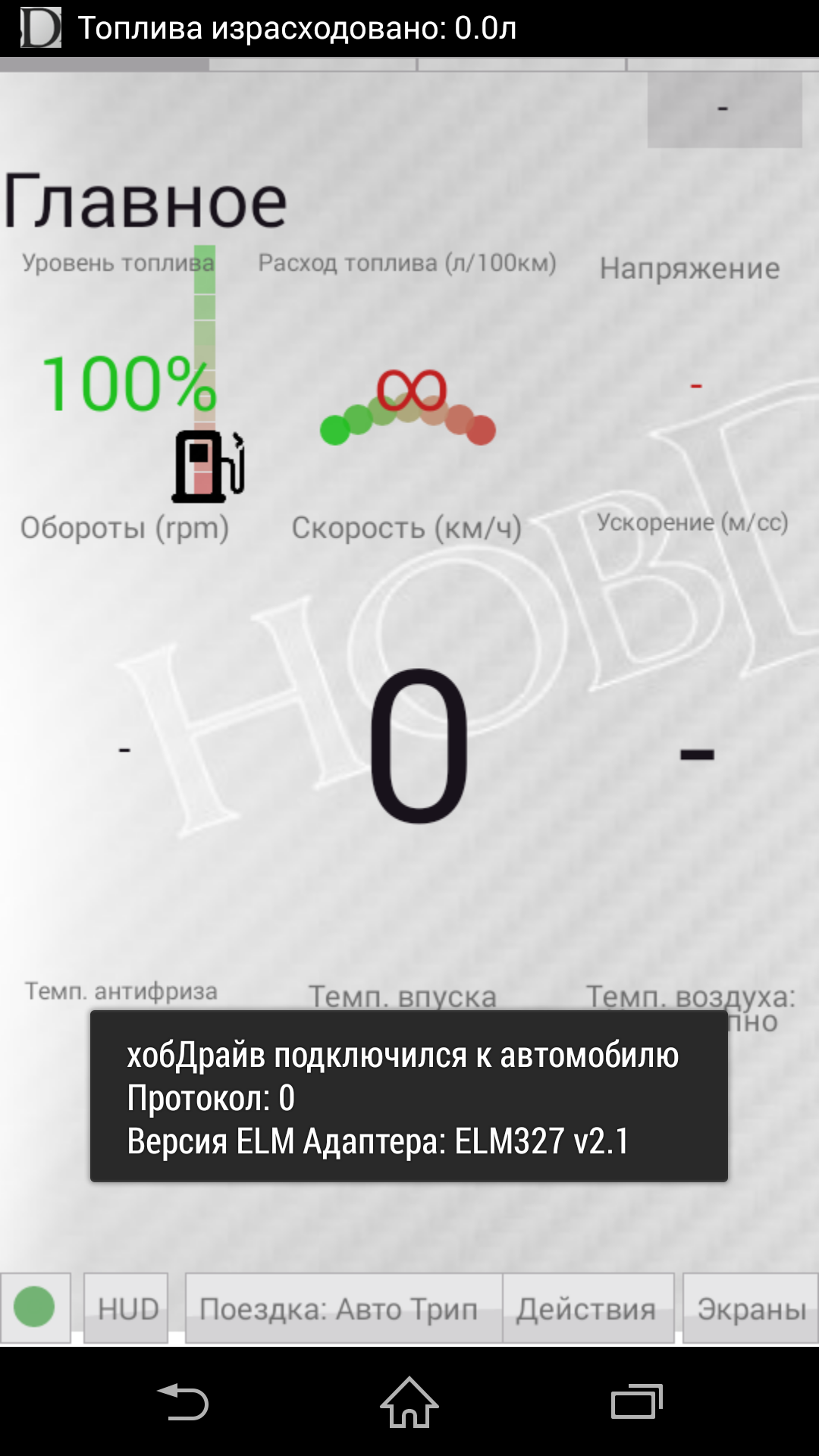

HobDrive лицензия. Elm mini Bluetooth 327 ver 2.1. Nissan bluebird sylphy 1.8 2002г

версия елм 2.1?
Re: Nissan bluebird sylphy не видит базовых сенсоров
Если ваша программа не ошибается, то да.

В "Параметрах авто" в поле тип установите "Nissan Custom". Включите уровень логирования Trace. снимите лог и выложите сюда. Подобная проблема обсуждалась тут: viewtopic.php?f=20&t=57&start=80#p12160

Что-то у вас не сходится.
1. На картинке версия елм 2.1, а в логе
[INFO] 06.05.2014 8:09:10.851[OBD2Engine] VersionInfo: ELM327 v1.5
или лог не тот или адаптер другой?
2. Время правильно установлено? [INFO] 06.05.2014
3. Не включили Trace!
4. В "Параметрах авто" установите в поле:
- тип "Nissan Custom JDM"
- строка инициализации елм: Nissan Custom
