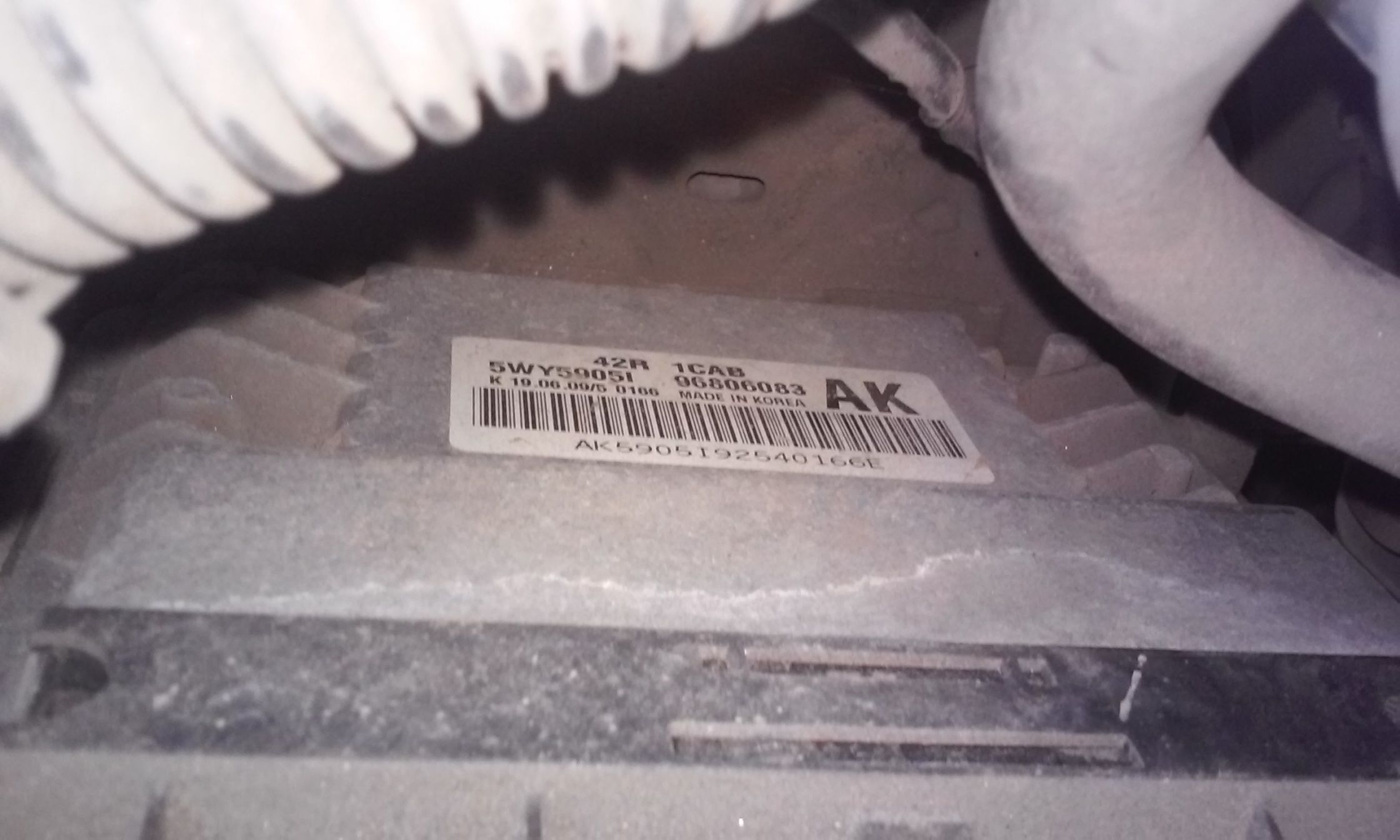

Имею выше обозначенную машинку (Chevrolet Aveo для рынка Кореи) 2010 года рождения. ЭБУ, насколько я понял, - Sirius D42 (фото крышки во вложении). HobDrive версия Demo 1.4.4. Выбираю Тип - Sirius D42, Шаблон строки - Sirius D42. Соединение с ELM устанавливается, при попытке подключиться к ЭБУ - BUS INIT: ERROR. Адаптер проверил в ELM327Chat - на команды ATAL, ATIB10, ATSH8110F1, ATSW00 отвечает ОК. Сделал лог (файл во вложении). Куда копать дальше?

Убедитесь, что у Вас ELM v1.5, а не v2.1, т.к. профиль Sirius D42 использует некоторые нестандартные PID (в том числе для InjectorPulseWidth). Точно работает на Chevrolet Aveo 1.2 MT 2010 года, двигатель B12D1, ECU Siemens EMS Sirius D42R, стоковая прошивка 1CAD.
Если ELM v2.1, то установите общий профиль OBD2 (не Sirius D42), чтобы использовались только стандартные PID. Чтобы проверить реальную версию ELM подключите адаптер к машине, включите зажигание и воспользуйтесь ELM Identifier.
