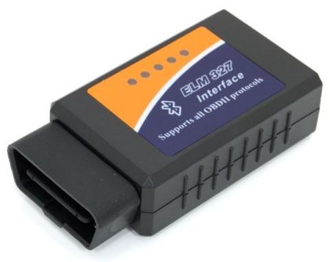

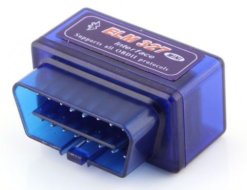

Сегодня поменял адаптер. У меня была версия 1.4. Купил новый с версией 1.5. Все заработало.

Старый был куплен еще пару лет назад. Считывать ошибки с ЭБУ он умел. Другие данные показывал нестабильно, постоянно обрывалась связь.
Новый размером меньше, очень удобный. Показывает все. Профиль выбрал мурано 2012 без доп настроек и все заработало.
Новый версии 1.5
Новый версии 1.5
Старый версии 1.4
Старый версии 1.4
