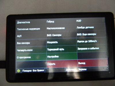

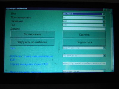

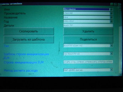

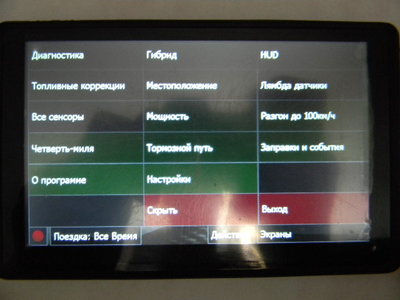

Установил версию 1.2.9 выбрал те же параметры что и для 1.2.8, НО разница в датчиках. А хотелось бы ВАЗ сенсоры. картинки прилагаются. Первые два 1.2.8, вторые 1.2.9. Что не так сделал ?
P.S. Чуть чуть разобрался, в программе 1.2.9 в каталоге ECU почему то отсутствует файл KWP2000. Куда пропал не понятно, ничего не удалял. Добавил заработало. Извиняюсь :oops:
