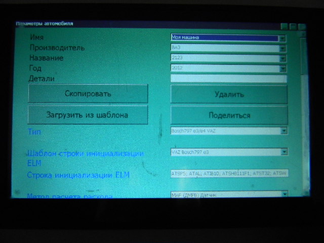

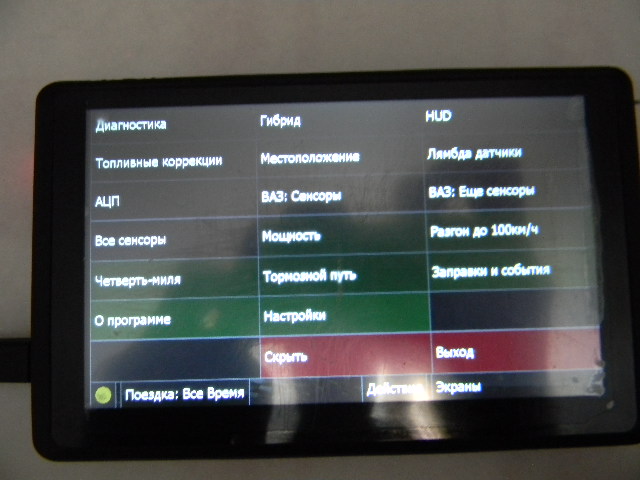

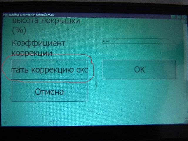

Уважаемые разработчики.
Вопрос по экрану <НАСТРОЙКИ>
При выборе пунктов меню: СИСТЕМНЫЕ НАСТРОЙКИ, EXPERTSETTING, НАСТРОЙКИ ЭКРАНОВ и внесение изменений во вложенных параметрах и выходе по клавише <OK> появляется окно <Выйти из хобдрайв-а для применения изменений> Yes/No.
При выборе пунктов меню : ПАРАМЕТРЫ ELM СОЕДИНЕНИЙ, ПАРАМЕТРЫ АВТОМОБИЛЯ, ПАРАМЕТРЫ КПП, ПАРАМЕТРЫ ШИН/ДИСКОВ, ГОТОВЫЕ ШАБЛОНЫ АВТОМОБИЛЕЙ и внесение изменении во вложенных параметрах и выходе по клавише <OK> окно <Выйти из хобдрайв-а для применения изменений> Yes/No не появляется. Попытка закрыть экран <НАСТРОЙКИ> нажатием <Х> оно не закрывается. Сохраняются сделанные изменения только если обязательно выйти каким либо образом из программы.
Мне кажется такое окно для сохранения параметров должно появляться для всех пунктов меню.
И ещё, выбирая шаблон автомобиля ВАЗ в меню ЭКРАНЫ часть меню не связанных с ВАЗ пропадает что логично, но остается меню ГИБРИД мне кажется оно лишнее.
А так спасибо за программу .

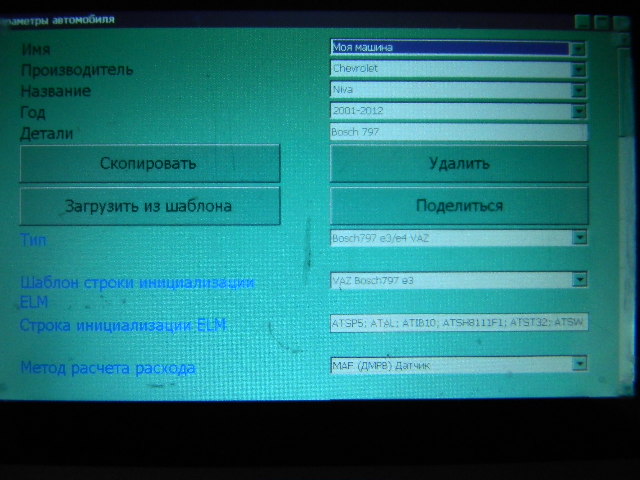

Установил версию 1.2.9 выбрал те же параметры что и для 1.2.8, НО разница в датчиках. А хотелось бы ВАЗ сенсоры. картинки прилагаются. Первые два 1.2.8, вторые 1.2.9. Что не так сделал ?
P.S. Чуть чуть разобрался, в программе 1.2.9 в каталоге ECU почему то отсутствует файл KWP2000. Куда пропал не понятно, ничего не удалял. Добавил заработало. Извиняюсь
