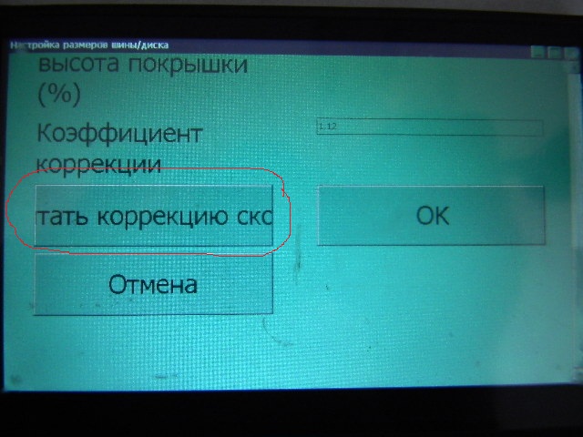

Вопрос по экрану <НАСТРОЙКИ>
При выборе пунктов меню: СИСТЕМНЫЕ НАСТРОЙКИ, EXPERTSETTING, НАСТРОЙКИ ЭКРАНОВ и внесение изменений во вложенных параметрах и выходе по клавише <OK> появляется окно <Выйти из хобдрайв-а для применения изменений> Yes/No.
При выборе пунктов меню : ПАРАМЕТРЫ ELM СОЕДИНЕНИЙ, ПАРАМЕТРЫ АВТОМОБИЛЯ, ПАРАМЕТРЫ КПП, ПАРАМЕТРЫ ШИН/ДИСКОВ, ГОТОВЫЕ ШАБЛОНЫ АВТОМОБИЛЕЙ и внесение изменении во вложенных параметрах и выходе по клавише <OK> окно <Выйти из хобдрайв-а для применения изменений> Yes/No не появляется. Попытка закрыть экран <НАСТРОЙКИ> нажатием <Х> оно не закрывается. Сохраняются сделанные изменения только если обязательно выйти каким либо образом из программы.
Мне кажется такое окно для сохранения параметров должно появляться для всех пунктов меню.

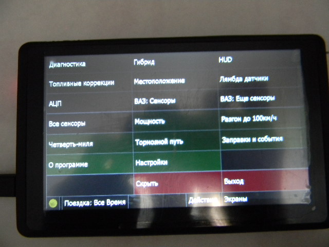

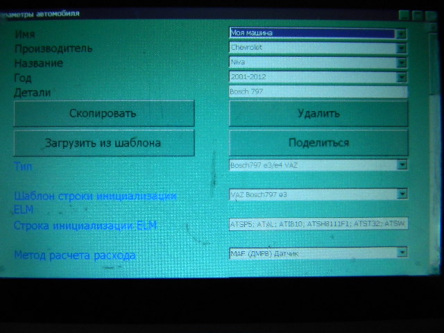

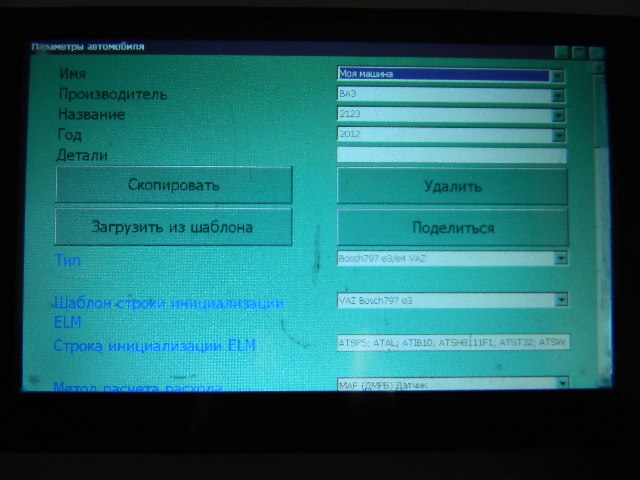

Установил версию 1.2.9 выбрал те же параметры что и для 1.2.8, НО разница в датчиках. А хотелось бы ВАЗ сенсоры. картинки прилагаются. Первые два 1.2.8, вторые 1.2.9. Что не так сделал ?
P.S. Чуть чуть разобрался, в программе 1.2.9 в каталоге ECU почему то отсутствует файл KWP2000. Куда пропал не понятно, ничего не удалял. Добавил заработало. Извиняюсь
